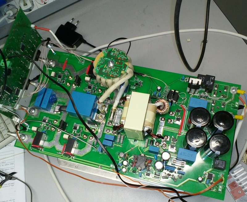

Если речь о силовом трансе с двумя вторичными обмотками можно использовать один дроссель. Обмотки дросселя должны быть включены в противофазе. А в какой схеме два?PAVEL писал(а):Может кто подскажет. Если транс с двумя вторичками, дроссель, можно ставить один, на схеме в дипе нарисовано два.
400x215mmzmey71 писал(а):with Платка силы красивая,а размеры её какие?
Лошадиная малех .. но все равно меньше изделий подобного класса собранных на расыпухе.
Спасибо! схема от Сэма, дроссели нарисованы рядом. Наверно там и показан один дроссель.Customs писал(а):... Обмотки дросселя должны быть включены в противофазе. А в какой схеме два?
Народ "апгредом" вовсю занимается, а тут только пока соберешь, запаришься!
А вот как это хозяйство выглядит сегодня
Красявая платка.!!!
with а осциллятор хде?
С обратной стороны, под радиатором - Истественным ЕкраномVanchoper писал(а):with а осциллятор хде?
Любопытно, а дроссель с витком от осциллятора там же?
Да,, осцилилиятор со своими внутренностями на отдельной платкеVanchoper писал(а):Любопытно, а дроссель с витком от осциллятора там же?
туда то силовая шина от тига заползает и питание .
