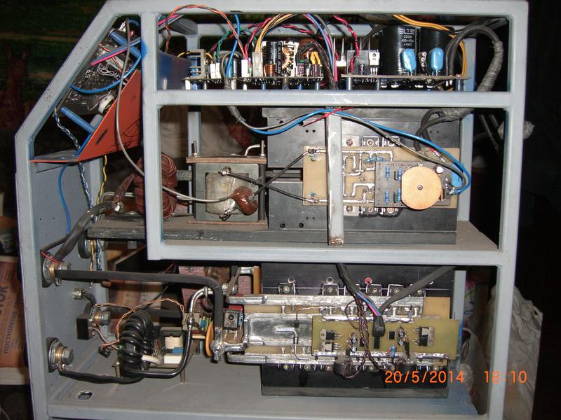

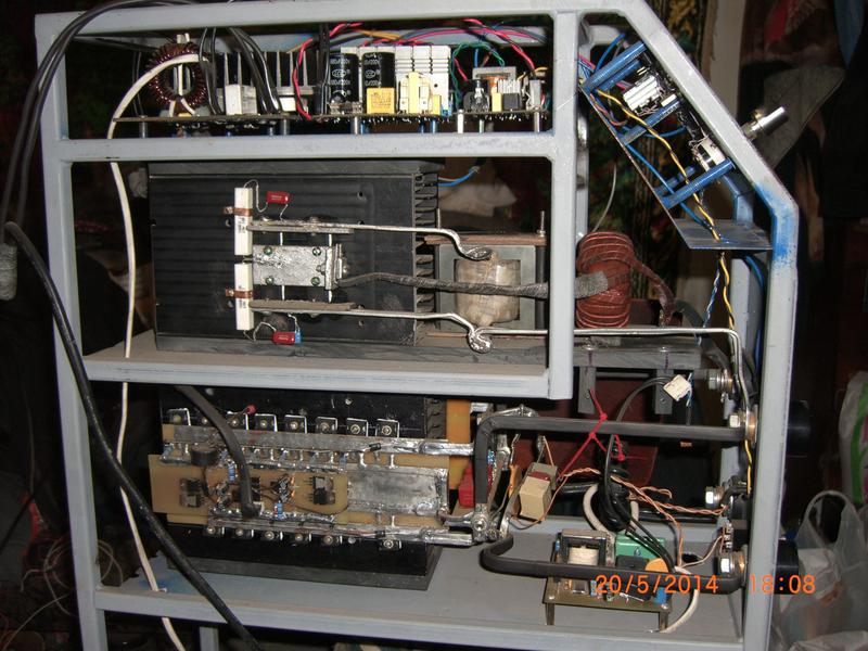

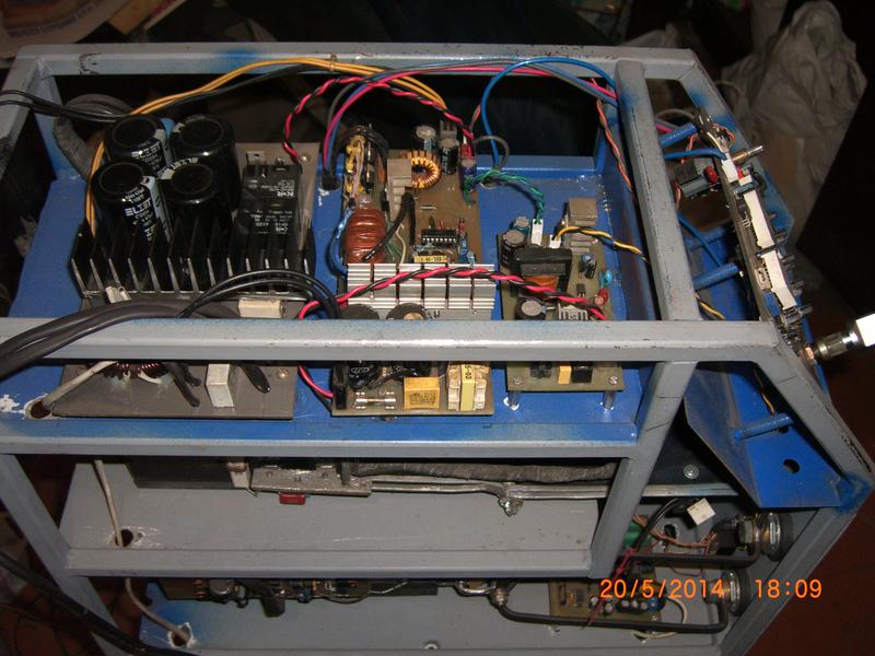

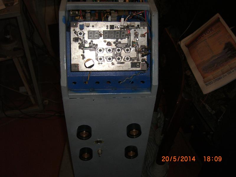

Вот и мой сварочник почти готов! Хотел как у Комрада корпус сделать, но решил нижнюю часть отпилить и купить спул-ган, так будет меньше корпус на треть. Почти всё откалибровал и настроил, даже варит, только развязка кнопки не в правильном месте оказалась и с залпом осциллятора ПВМ перезапускается, а с управы если нажимать всё нормально. Ещё плату управы буду переделывать, раскурочил малость, настраивая подающий механизм...
Вопрос: какой вольтметр использовать для калибровки??? Несколько разных цешек и все поразному показывают. Есть впечатление что при сварке электродом напряжения мало (дуга короткая), правда электрод попался сырой уони...

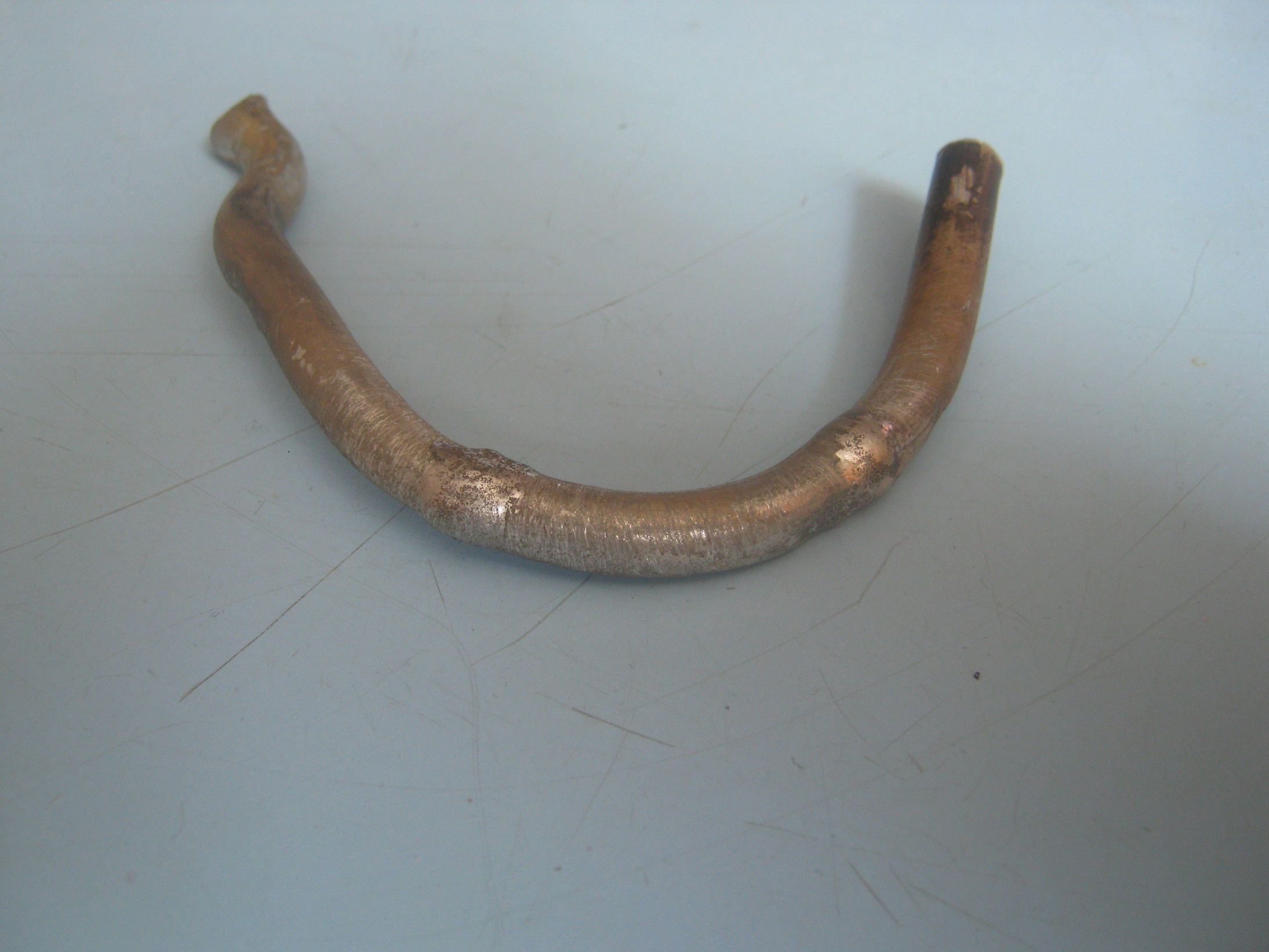

Вроде нормально. К МАГу претензий нет, ТИГ АС немного барахлит на малых заданиях, до 32-35 ампрер. Дальше вроде гут. По крайней мере варил сегодня диск скутера на 180 амперах - все в порядке.Ниже фотка моего тренинга, трубка взята от холодильника, диаметр 8 мм, стенка 1.25 мм. Фреон там был недавно, сварено в стык без зазора. После сварки трубка была изогнута и не лопнула ни на первом стыке, ни на втором. Ток сварки 38-42 ампера, частота в одном случае 150 Гц, а там где меньше наварено частота 50 Гц. На низкой частоте гораздо стабильнее дуга на малом токе. Я пока не "трубочный" спец,и что бы сварить один стык пришлось тушить - зажигать дугу 5 раз, ну и пока только в удобном для сварщика положении , тем не менее результат есть.Evgeniy-free писал(а):Комрад как дела с калибровкой, может поделитесь какими хитростями при её настройке??!
