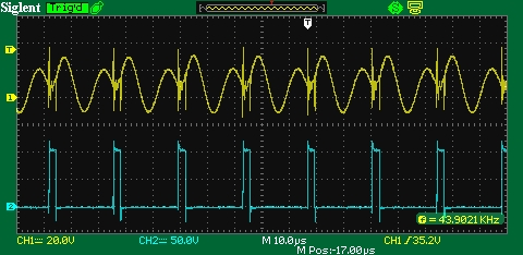

Komrad спасибо огромное за осцилки. Вчера написать не смог, нужно было срочно восстановить данные с винчестера, просидел до 2-х ночи. Сегодня снял еще одну осцилку. Режим ТИГ ДС задание 30А нагрузка 0,3 Ом. Синий луч на выходе выпрямителя (перед дросселем), желтый луч на выходе дросселя. У Вас по ходу на выходе дросселя импульсы такие-же как и на входе. Может у кого будут какие мысли по этому поводу.
P.S. Надо же так попасть. Силовой трансформатор перемотал, плату ДС/ДС переделал, теперь вот дроссель. Может ему добавить витков, индуктивность станет больше, а частота резонанса будет ниже рабочей?

Customs! Особо тщательно проверить монтаж! И проверте - где и чего меряете!
Поскольку на выходе дросселя, с ваших слов, висит нагрузка - 0.3 Ома - На ней резонанса никак не может быть!, она, в виду своей очень малой
величины, его просто подавит! Возможно непропай в дросселе, если намотан жгутом проводов, или плохой контакт, Нужно понимать, что на частоте около 40кГц, с индуктивностью в 30мкГн, Резонанс возможен с емкостью значительной величины!!!
У Вас ее недолжно быть! Если подключен снабер АС моста - проверте его!!! А лучше - откиньте его!! Или измените его емкость в некратное число раз, скажем в 1,3- 1,4 раза. Но не в 1.5 или 2 раза! Проверте - есть - ли ток через балласт!
Покажите осилки прямо на баласте. Тогда будет видно есть-ли резонанс.
Да, и еще! Проверте, в режиме ТИГ - нагрузка цепляется на выход АС-моста, --- А мост-то работает?

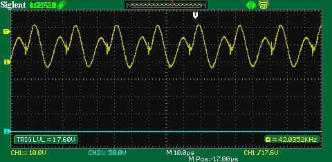

Аппарат прошел прогон около 5-ти минут при токе 180А, единственное место непропая оказалось на клемме большого крокодила (того, что цепляется на деталь) клемма распаялась через минуту после пуска. В самом аппарате ничего не нагрелось (в плане силовых проводов и клем). Сейчас балласт подключен сварочными концами длинной 4 и 5 метров. Осцилка снята непосредственно на самом балласте Амперметр показывает ток 30А балласт как и положено греется. Завтра попробую отключить всю электронику (полумост и конденсаторы блокировки импульсов осциллятора и оставить только дроссель, балласт и сварочные концы).ur5fia писал(а):Customs! Особо тщательно проверить монтаж! И проверте - где и чего меряете!
Поскольку на выходе дросселя, с ваших слов, висит нагрузка - 0.3 Ома - На ней резонанса никак не может быть!, она, в виду своей очень малой величины, его просто подавит!

Судя по картинке, - никаким резонансом не пахнет! При резонансе картинка будет напоминать синусоиду с обязательнам (пусть малым, или урезаным ) залетом в отрицательную область!
У Вас такого не наблюдается!
